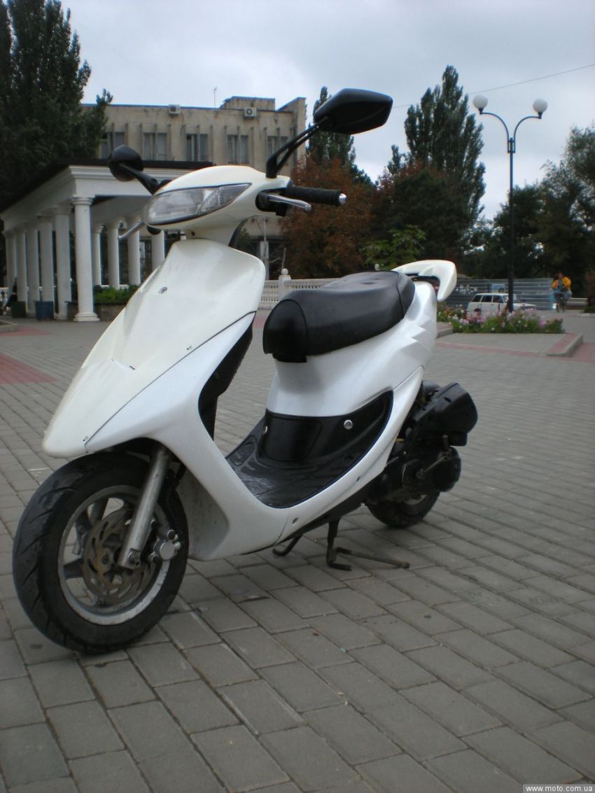

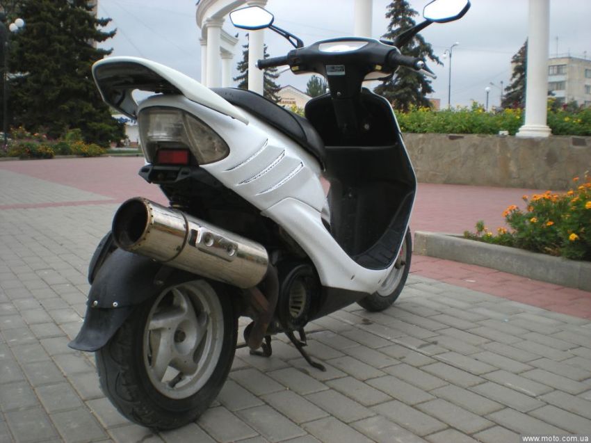

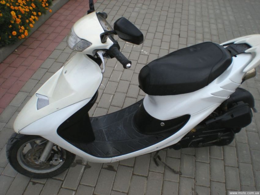

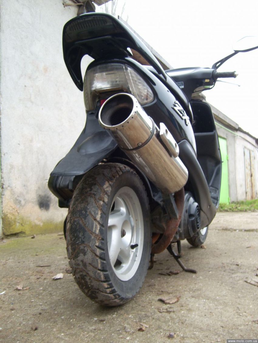

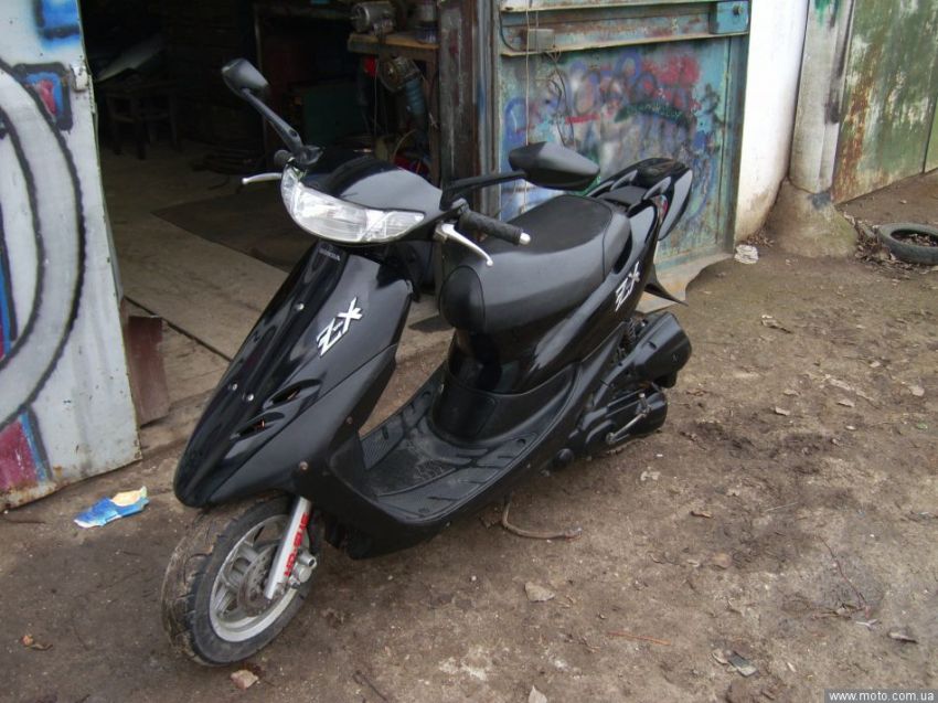

С самого начала(тогда,когда впервый раз сел на табуретку),мечтал создать что-то такое,чего ни у кого бы небыло,но нехватало средств и умений.Постепенно начал заниаться ремонтом мопедов.Как и все,оброс запчастями и необходимым багажём знаний.Ну а когда появились деньги,само собой разумеется,я не применул воспользоваться возможностью НАКОНЕЦ-ТО воплотить свою мечту в реальность!
Долго я ходил и мучался ГЛАВНЕЙШИМ вопросом:какой же взять двигатель?Я хотел ТОЛЬКО двухтактник.И!..
Проходя,однажды,мимо LEAD jf06…вооот оно…Даже крышка обдува почти такая же!Все!Теперь воплощение идеи в жизнь лишь вопрос времени.Вариант покупать только движок сразу отпал:хотел,чтобы диски были одинаковыми(ZX-овский диск не подходит на данный двигатель из-за малой величины тормозного барабана).Через некоторое время подворачивается мне тот самый LEAD за символическую сумму в 3000грн,вернее “дрова” от него,но это не главное,поскольку главное:живой движок и не квадратные колеса(попадались асы,способные завернуть и такие диски,как у LEAD).
Теперь главной проблемой было:когда начать?Ездить просто много приходится,а оба мопеда будут разобраны,тем более:я уже знал что меньше,чем за 4 дня мне не управиться.
Самой главной мукой было ездить 4 дня на чем попало,даже на своем горняке(раньше сгонять из Сак в Симферополь на велике?Легко.).Думал-повешусь.

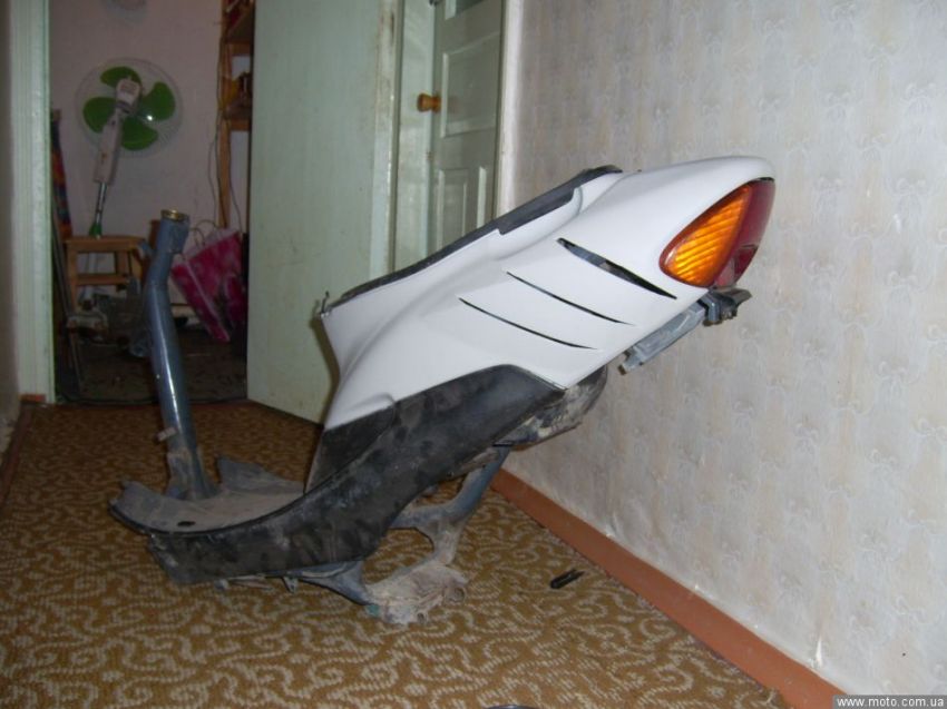

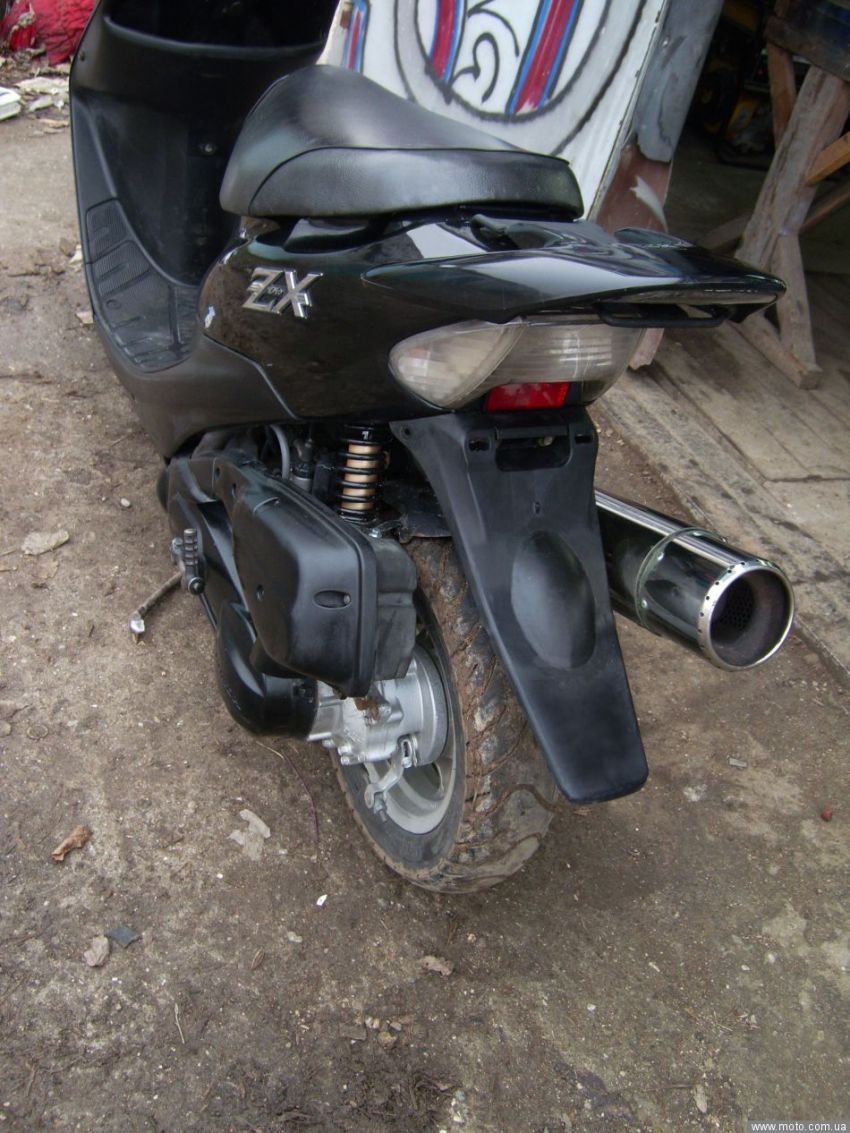

И так,начали!Движок сразу влазить отказался-рама узкая.Пригодился весь арсенал инструментов,находящихся в наличии:
-болгарка
-дрель
-полуавтомат
-аргон
-автоген

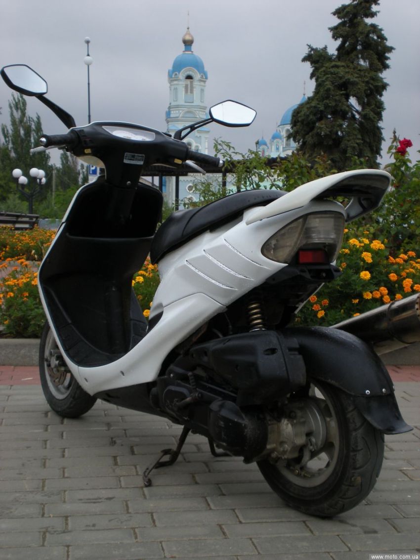

ZX-овский трос маслонасоса оказался коротким,т.к. насос у лида стоит справа.Крышка обдува оказалась неподходящей формы,пришлось её греть и гнуть под раму реципиента.Пришлось пожертвовать 0,5л. объема бака во имя стокубового цилиндра(и нижним болтом левого кожуха цилиндра).Пришлось повозиться,чтобы установить воздушный фильтр от ZX-а на новый движок(Карбюратор вроде и так же стоит,да не совсем).С проводкой вообще проблем небыло:у них там,как у близнецов все одинаковое.Больше всего досталось глушителю:его я крамсал целый день,хотел добиться агрессивного звука для нового мопеда.Думаю получилось шиково,а звук так вообще(перегородки собраны по личному рецепту).Каждый задрипаный китаец верещит своей сигналкой когда проношусь рядом(ну не люблю я их,терпеть не могу!).С крылом засада получилась:Двигатель длиннее на 46мм.Его почти сразу протерло.Зеваки задолбали:”А чё за дЫрка(в одном месте у вас всех дЫрка!),чё так надо?”Одного дурака видел,так он себе тоже просандалил такую же,думал,наверно,круто.Не круто,круто только грязь гроздями на стопарь наростает и аж затылок на шлеме грязный.Пришлось и эту проблему решать,причем в темпе вальса.Следующая беда:сломал подряд три амортизатора(все заводские,погаражу валялись).Разок из Симферополя возвращался,черпая брюхом по асфальту.Причина оказалась простой:располжение ушей рамы и двигателя было в разных плоскостях.По определенным причинам переваривать ниодно из ушей я не стал.Пришлось искать нижнедемпферный амортизатор,у верхнедемпферного ломало шток.
На легкой,аэродинамичной базе движок как с цепи сорвался.После доработки вариатора можно ездить 90-100 без ущерба для мотора вообще.Интересно было сцепиться в Симферополе с конкретно заряженой 28 хондой,которая отставала только на пол-корпуса.Матёрый гонщик с фингалом под глазом(я серьёзно)на первом светофоре орал до уср…в общем орал:”У меня самый быстрый мопед в Симферополе,я тебя сиравно щас зделаю!!!”.На втором:”Та шо за фигня, у меня полный заряд,один блок родной остался!Никасиль 78 кубов,а у тебя даже труба левая!!!”После моего ответа,по его лицу было видно,что ему нужен перезапуск:”Ты до меня 22 куба недобираешь!”Так и остался на светофоре 78 и 22 складывать.
В общем “дережбамбель” получился еще тот: маневренный тяжелый(из-за движка)и непревычно(до сих пор)”дурной.А самое смешное,что из того,что осталось я собрал очень приличный LEAD на базе ZX и продал дороже чем купил…
В проекте мечтаю поставить 12”-е колеса(уже примерял).

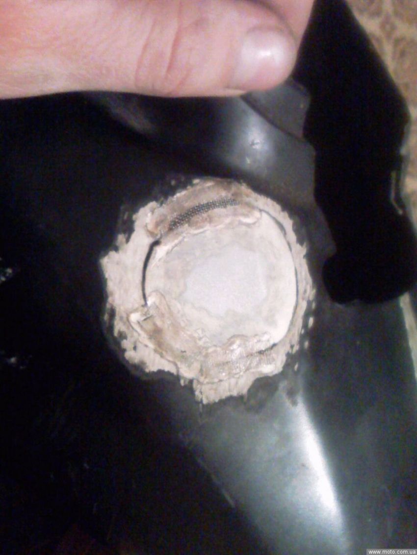

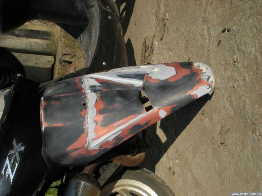

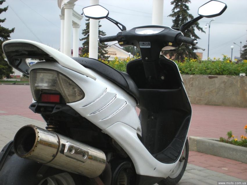

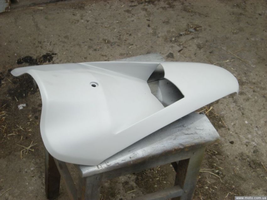

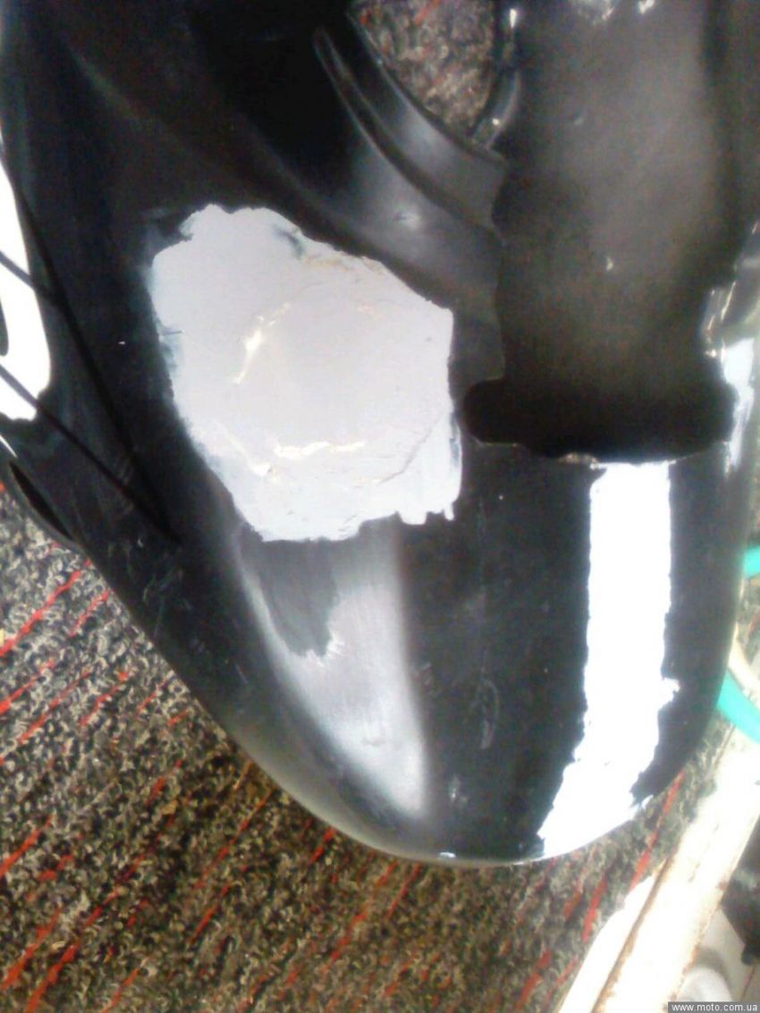

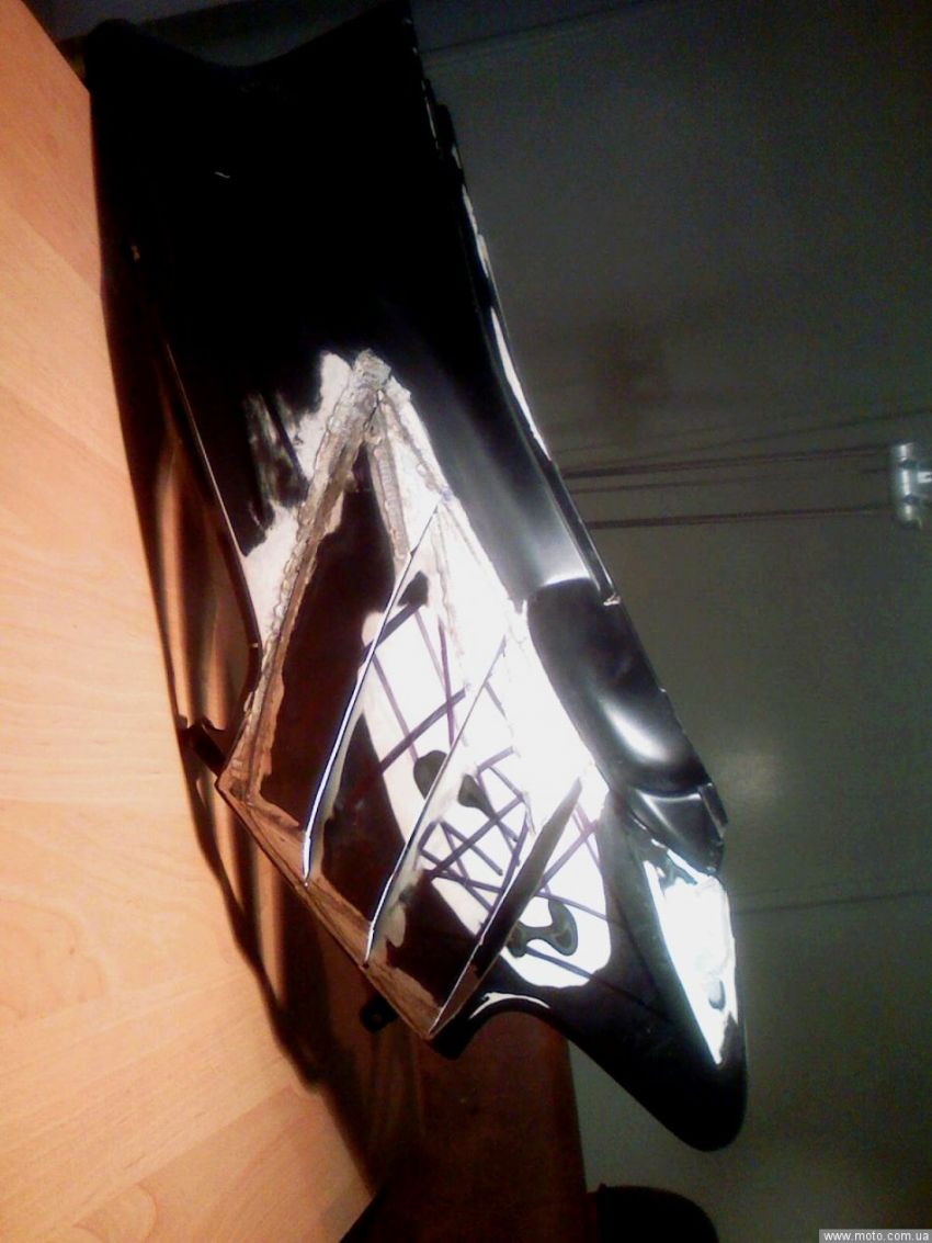

Это было 2 года назад,с тех пор многострадальное крыло было замучено насмерть покрышкой 120/90*10 и на очередной ухабятине его остатки вырвало с корнями,пришлось срочно выдумывать что-то конструктивное:из старого кофра в темпе вальса был сооружён массивный подкрылок,а остатки крыла были удалены при помощи хирургического вмешательства и матёрой болгарки.
Позже я отказался от замка бардачка,оный теперь открывается с пульта.
Недавно сломалась рама пополам(не выдержала атаки 125-ки),пришлось в очередной раз изобретать велосипед...

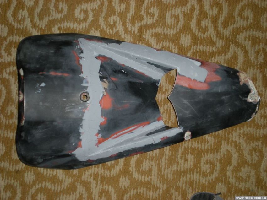

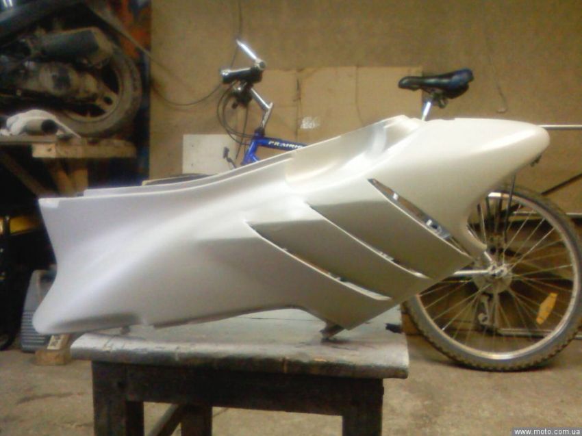

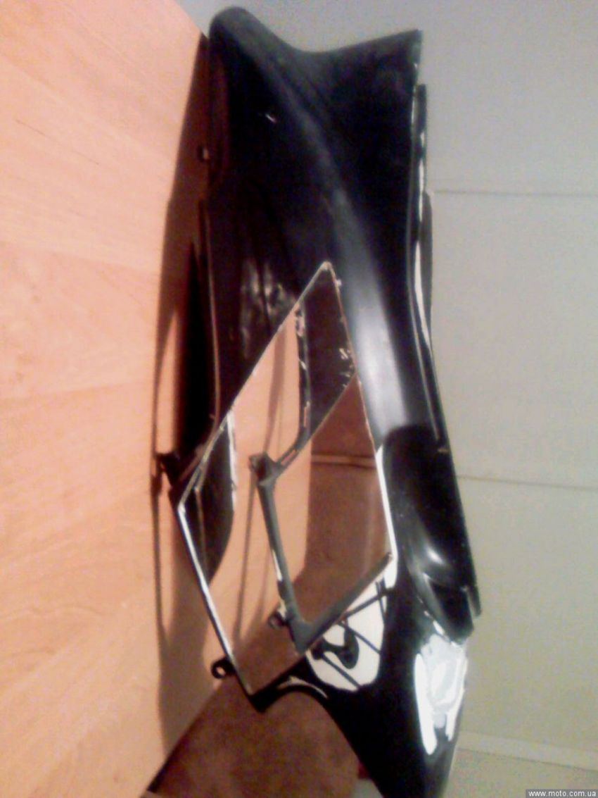

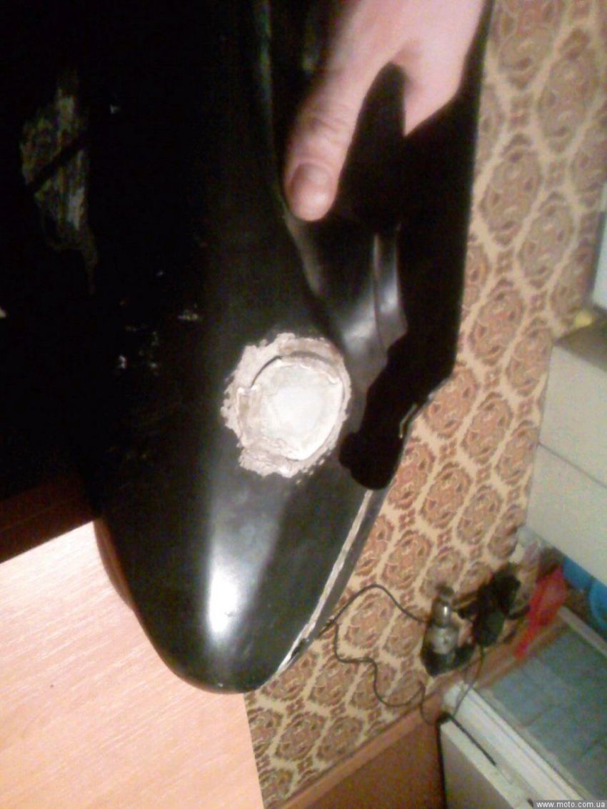

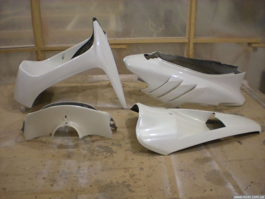

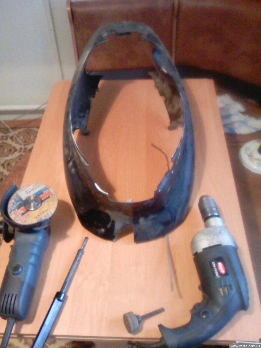

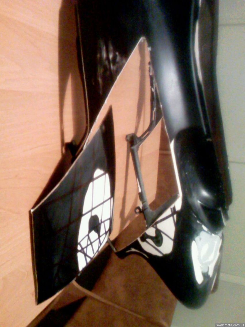

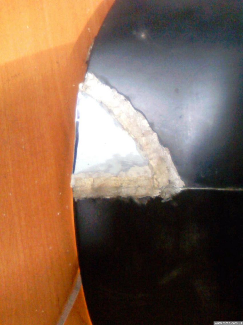

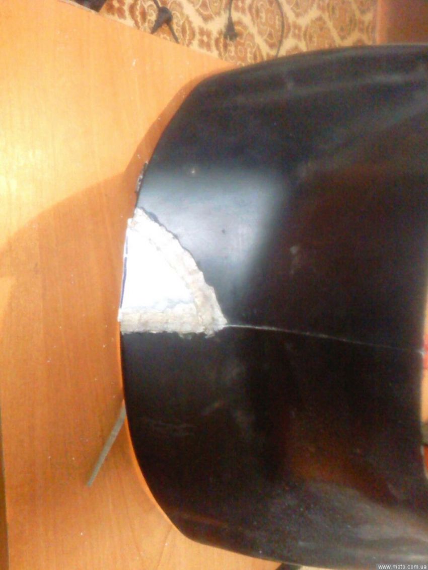

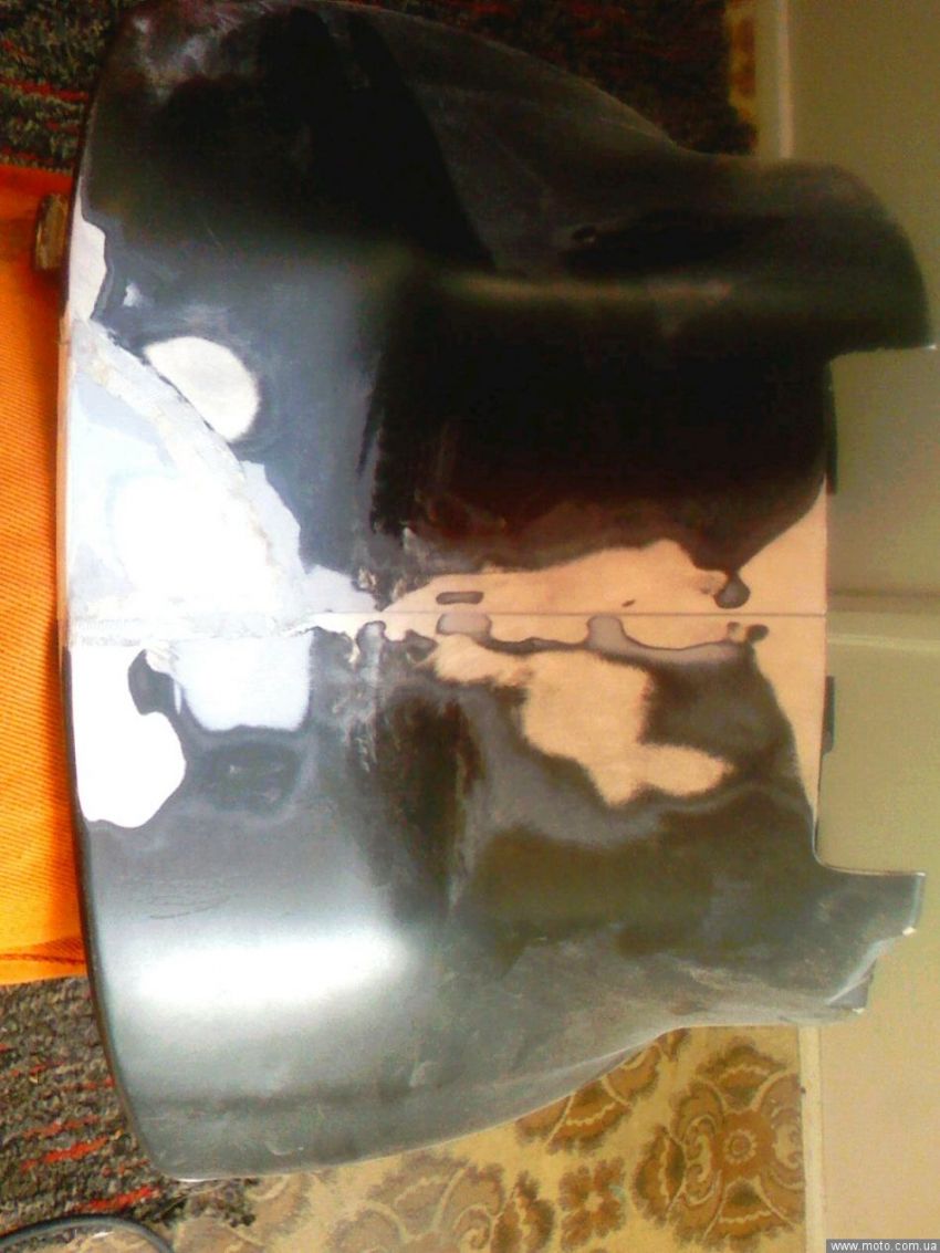

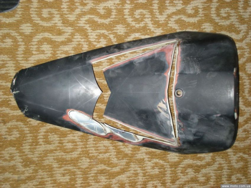

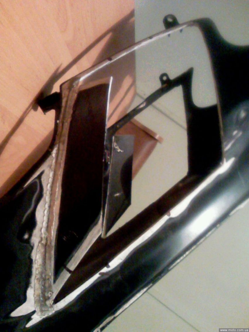

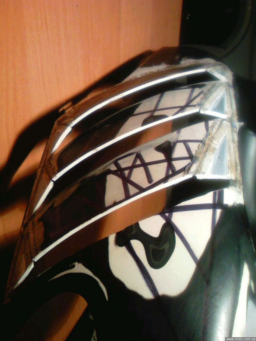

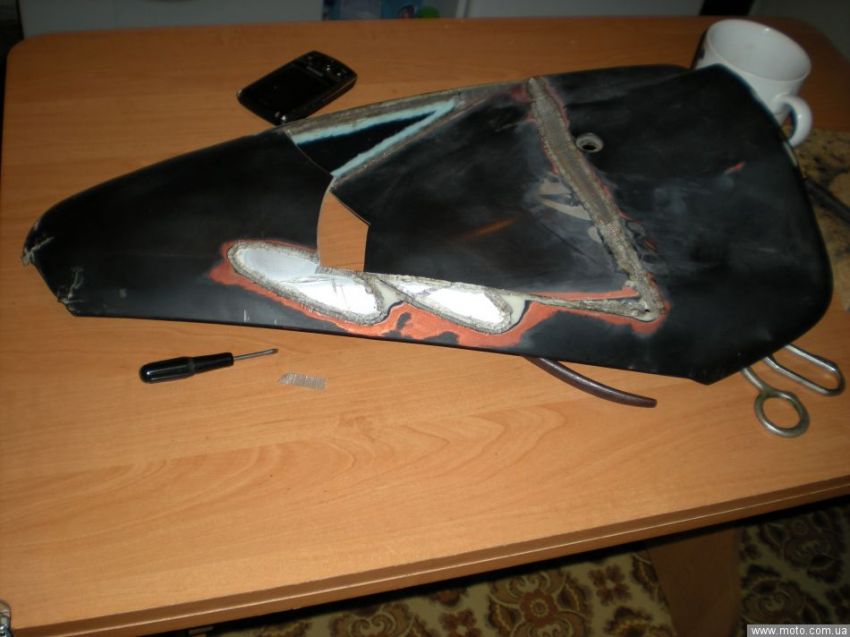

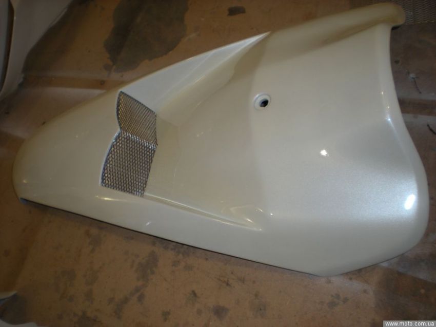

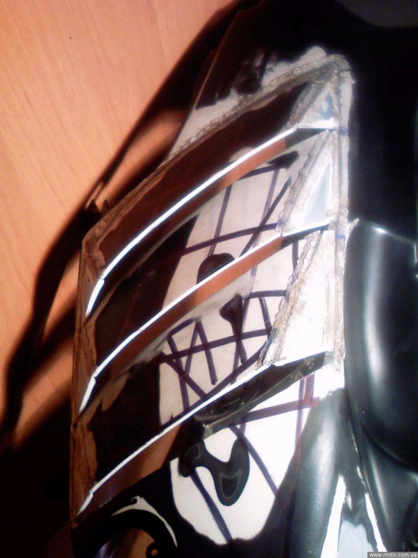

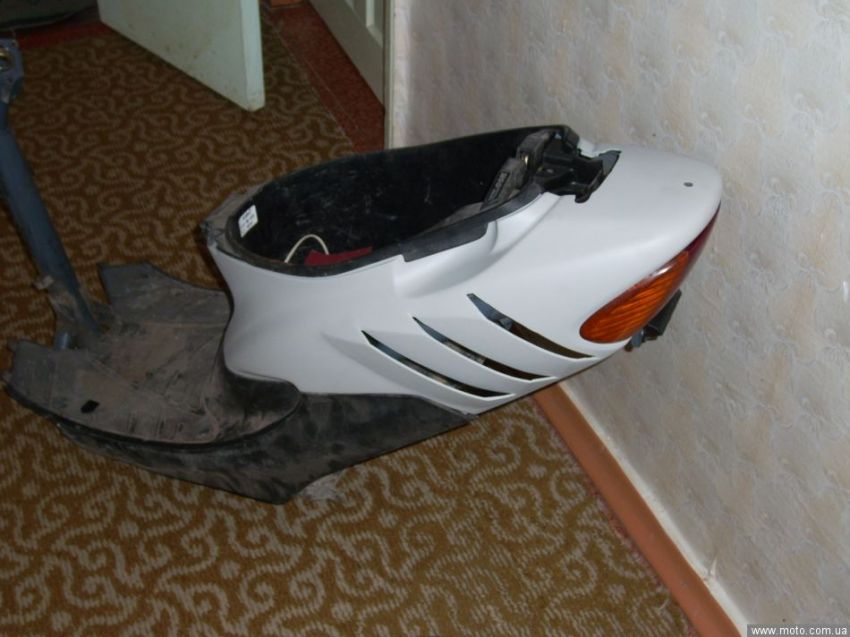

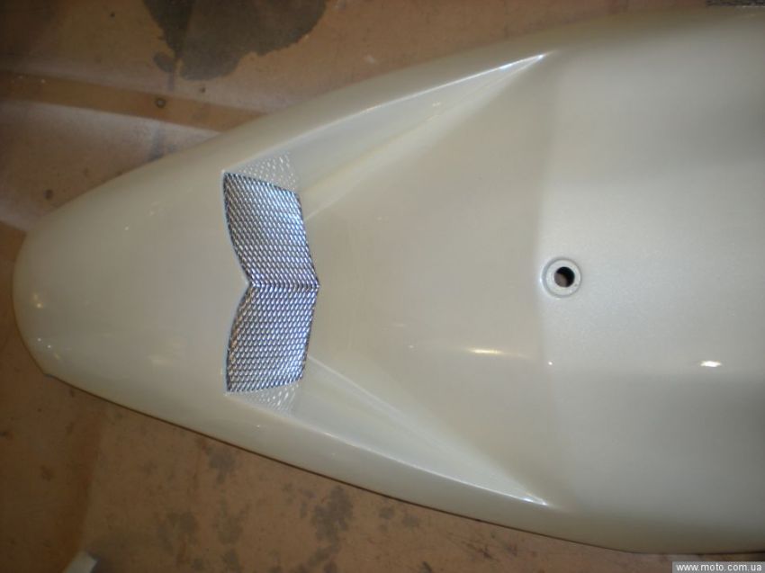

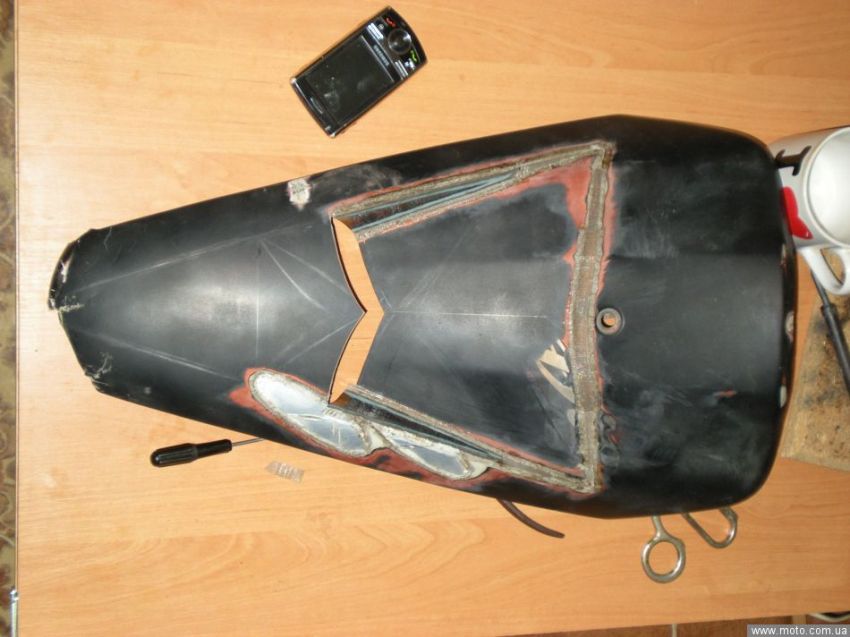

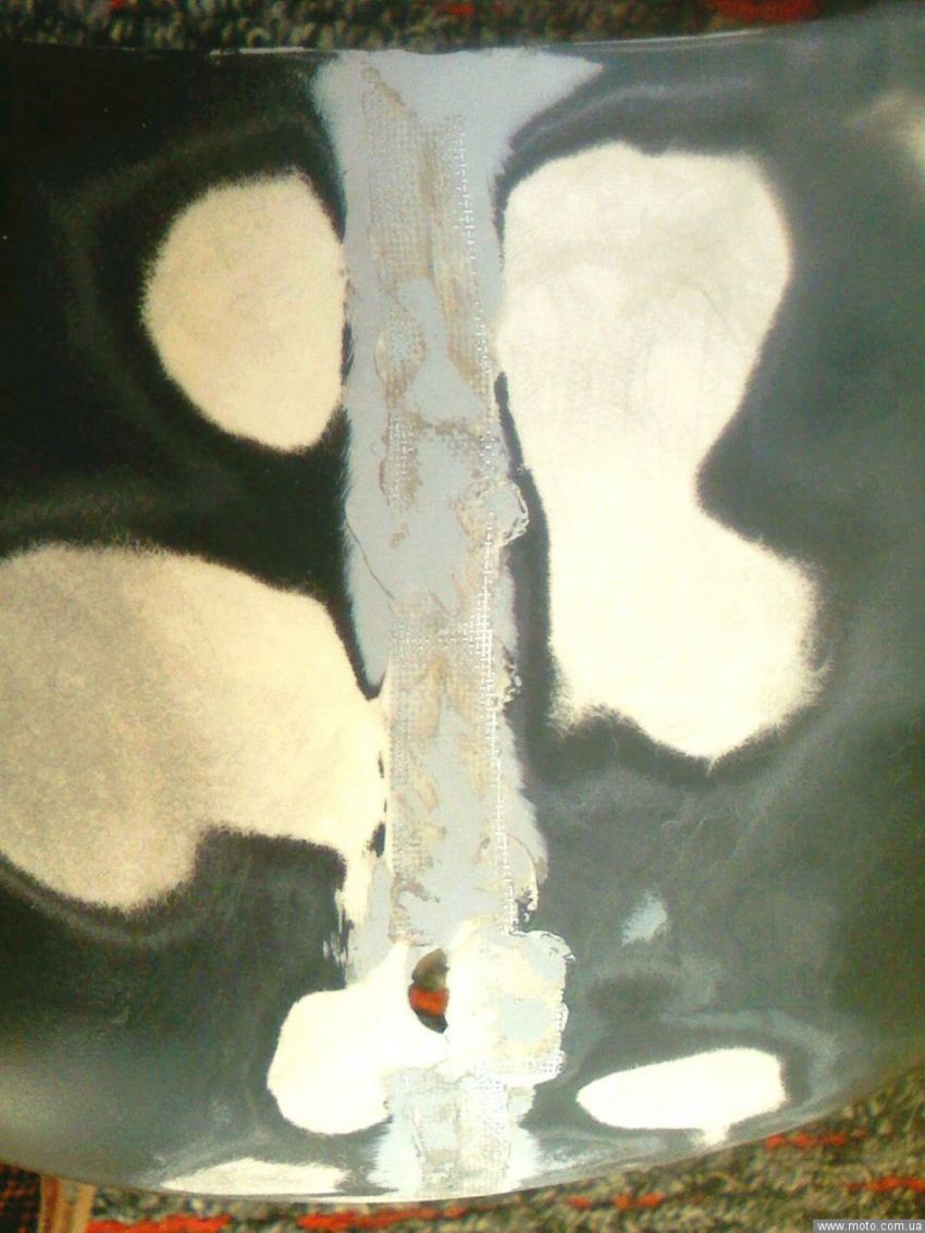

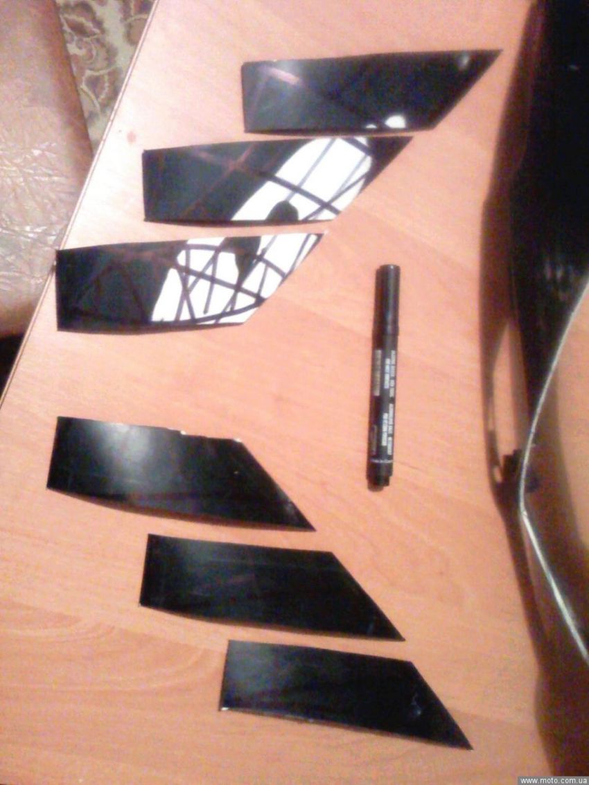

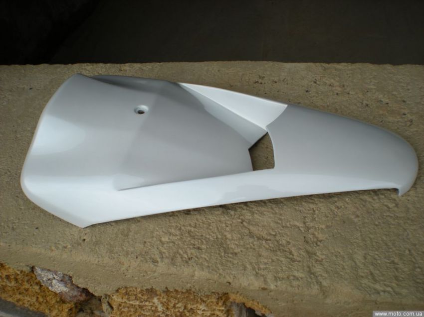

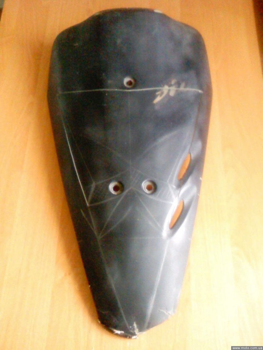

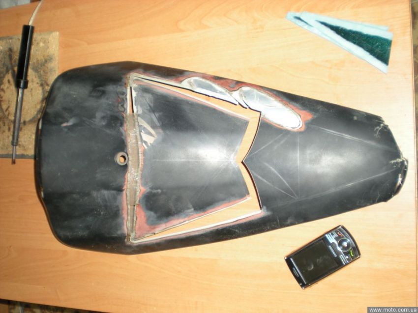

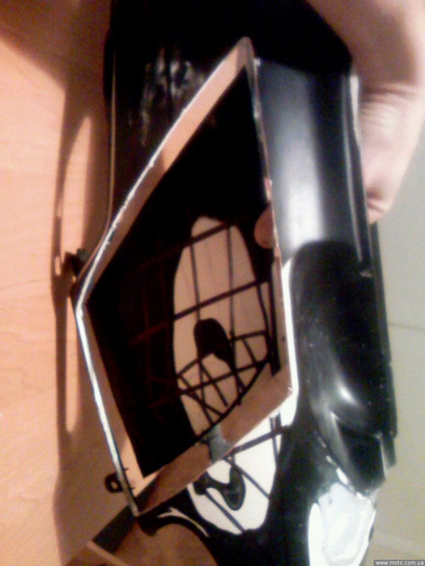

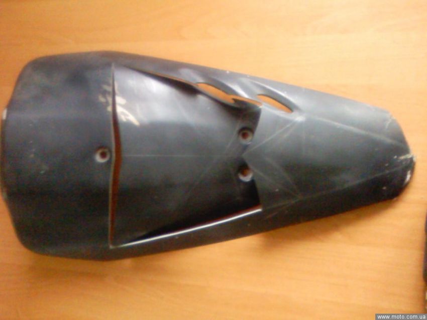

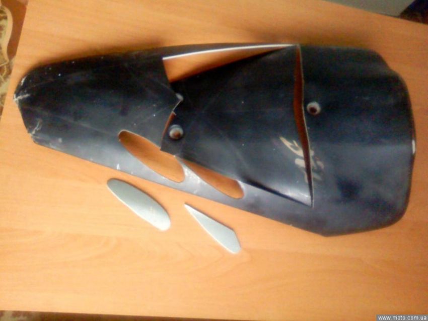

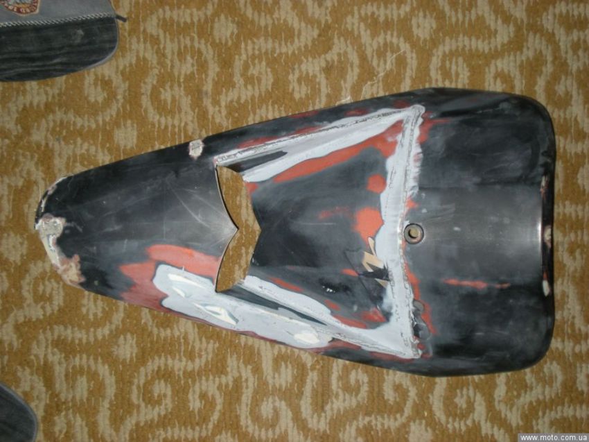

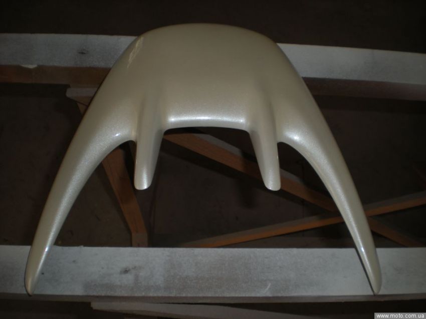

Ну и последним проектом,рождённым в моей,не совсем здоровой,но всётаки голове,был ВАПТКЧЕ из ряда вон ПЛАСТИК!!!
Его я рожал долго и мучительно,потому как,сами понимаете,если что-то делать,то раз и наФсегда,да и так,чтоб ТАКОГО ни у кого небыло...Ужо не помню,что было дольше:создание проекта "А-ля акула" или само по себе воплощение его в жизнь,ну в общем получилось,думаю,неплохо...Хотя вокруг моего клюва до сих пор неутихают споры по поводу "Класс!!!" или "отстой..."
В общем мне нравиццо,кому не нравиццо,сделайте луТшеЕ...
Добавлено (24.12.2010, 21:18)
Добавлено (24.12.2010, 21:19)

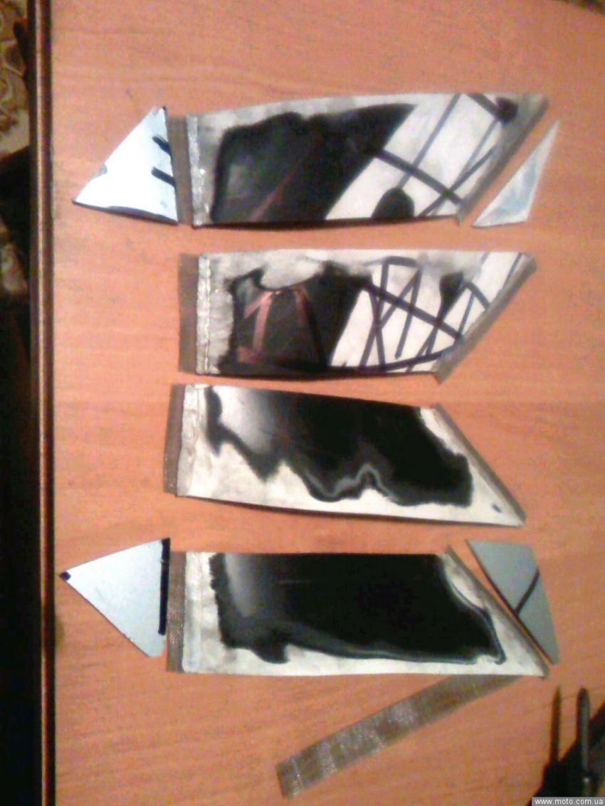

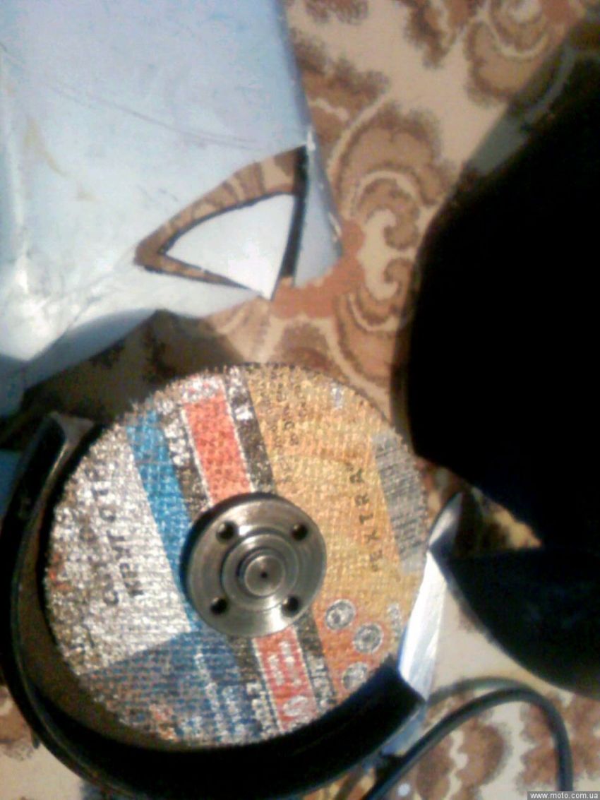

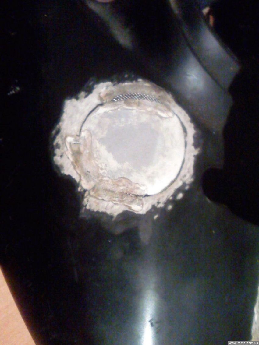

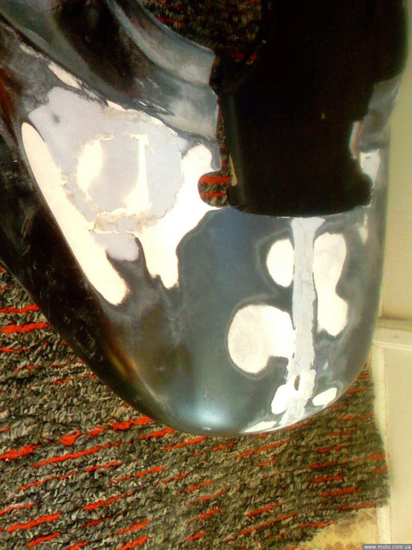

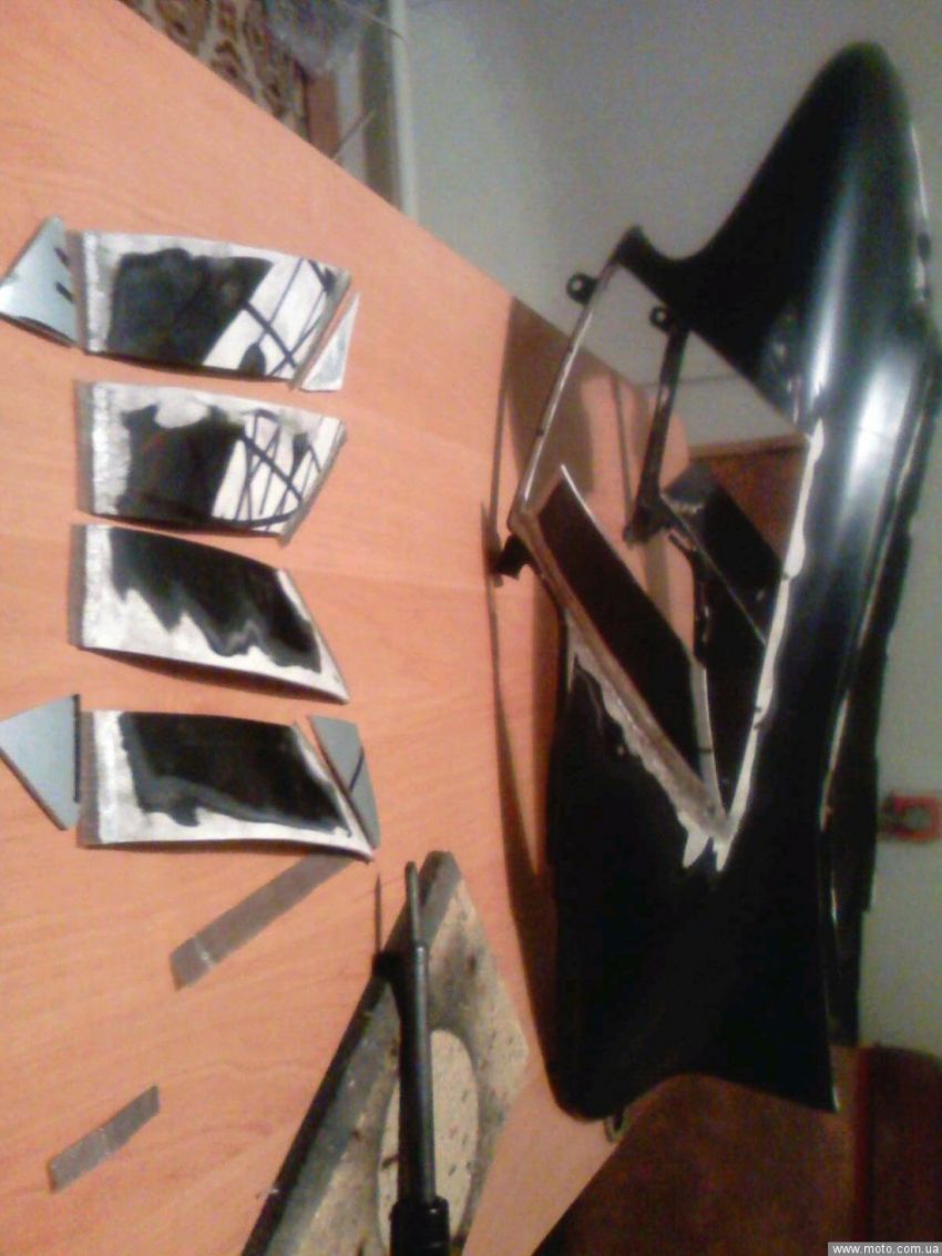

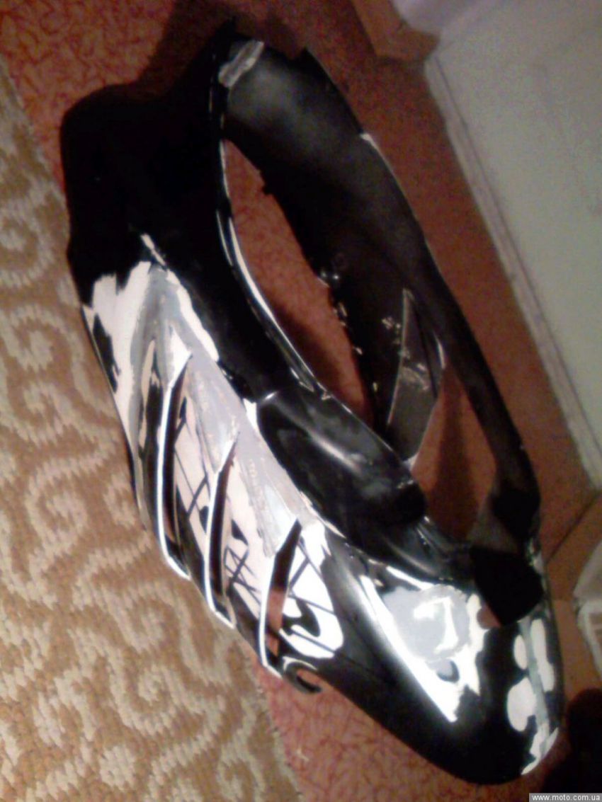

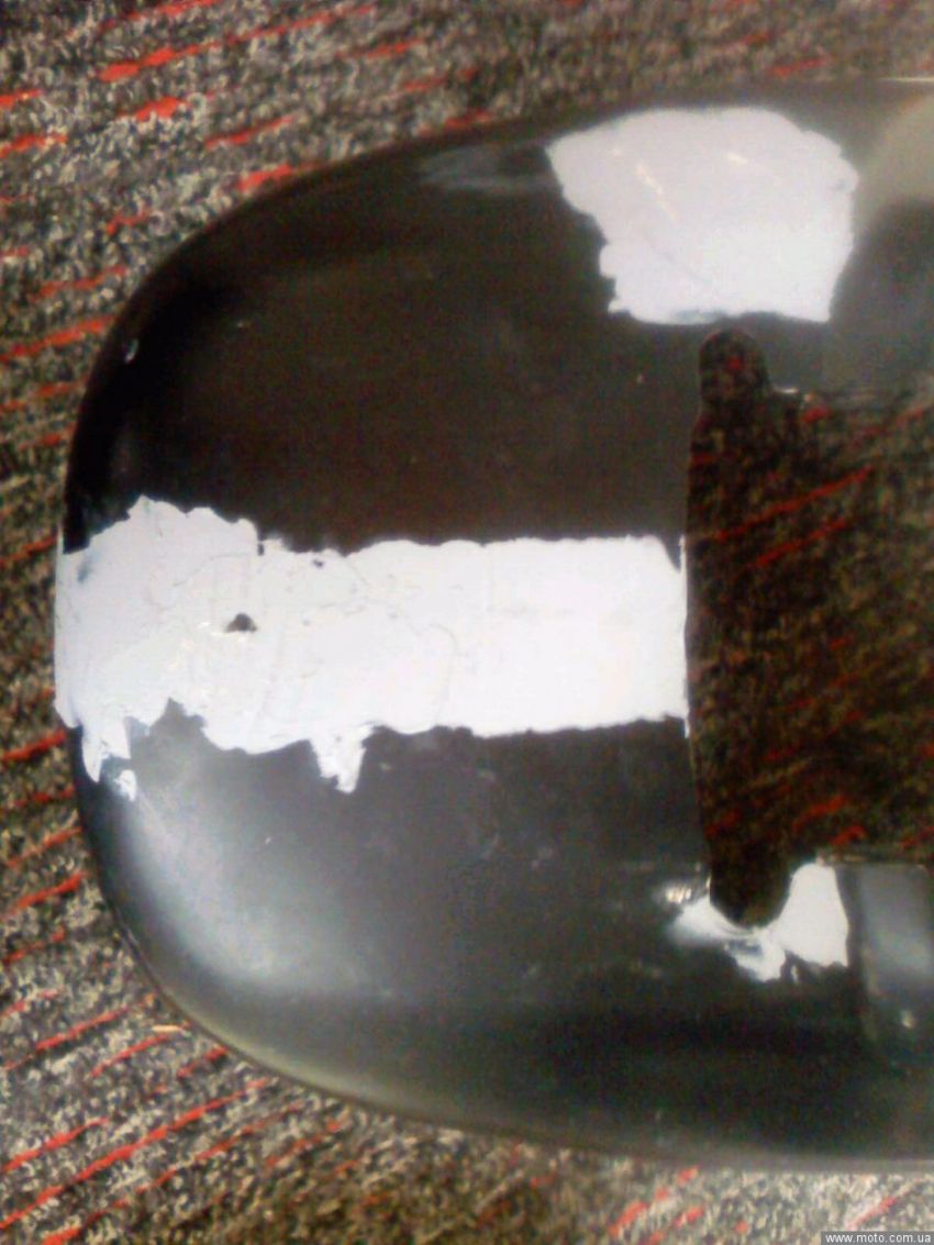

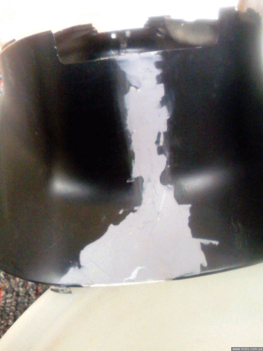

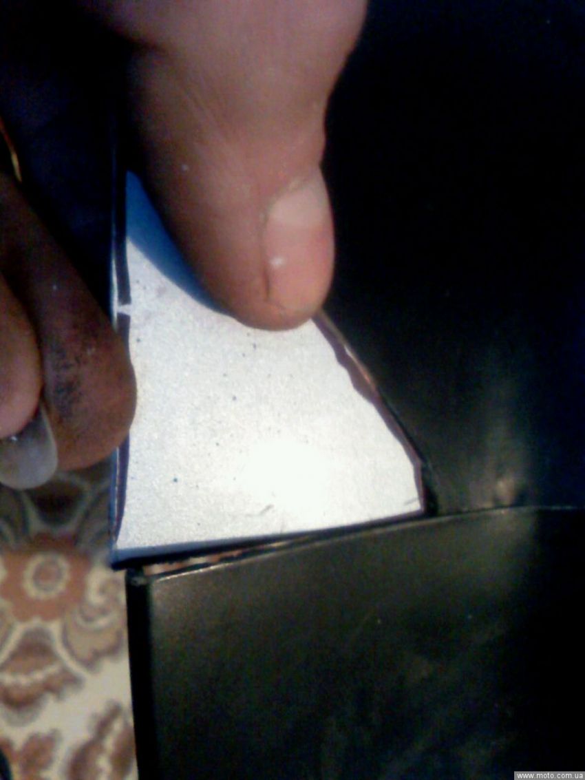

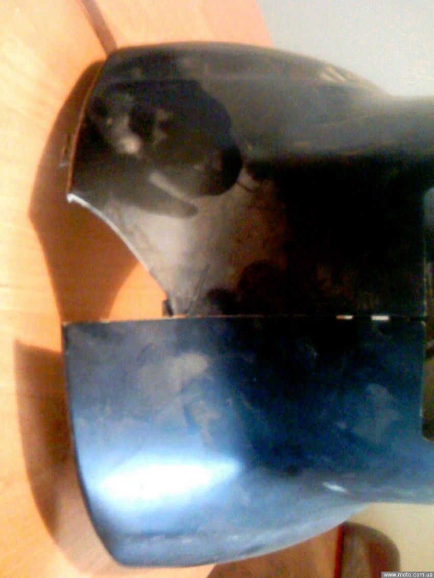

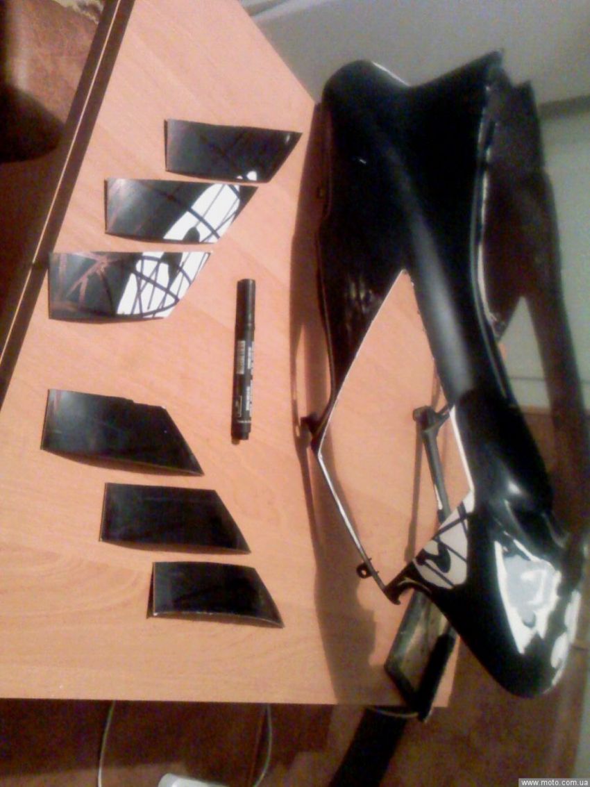

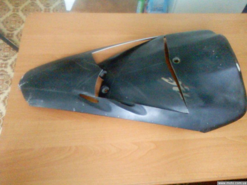

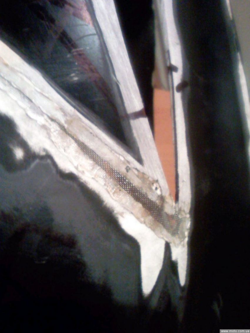

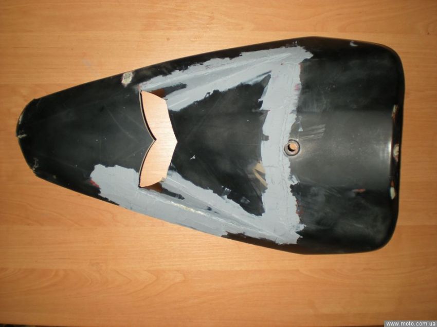

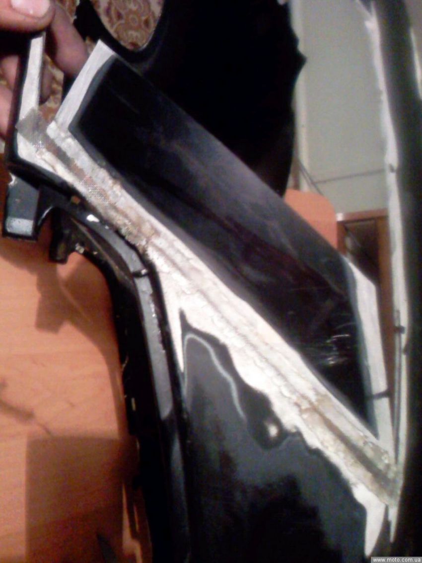

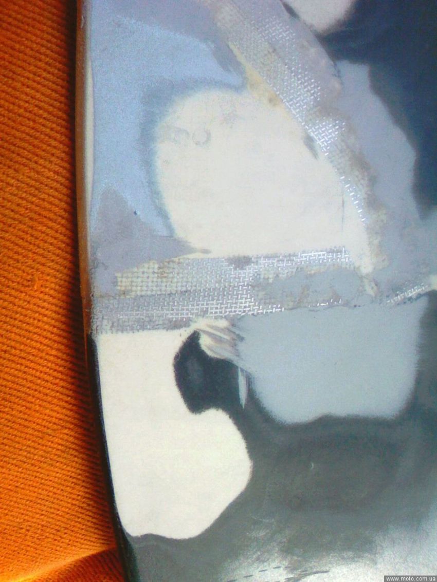

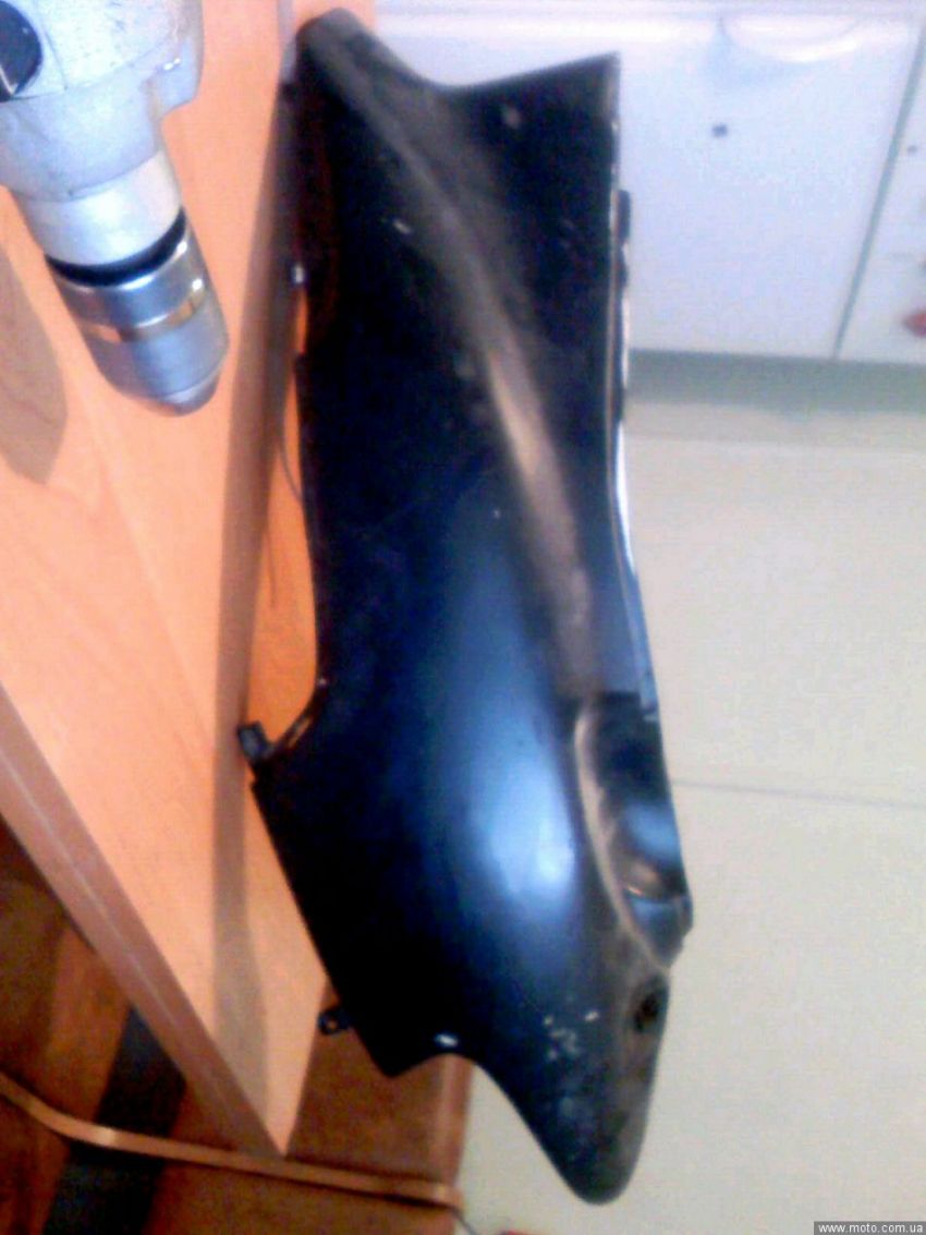

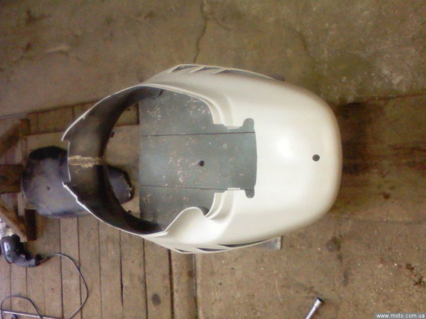

Совсем забыл!Фотки ж процесса изготовления пластика надо выложить!Вот:
Добавлено (24.12.2010, 21:20)
Добавлено (24.12.2010, 21:23)
Первые фотки(вы уж простите) парашные,ибо сделаны на СуньВынь i710,там он потом на столе фигурировать будет,ну а те,что получшеЕ,те ужо на CANON...
